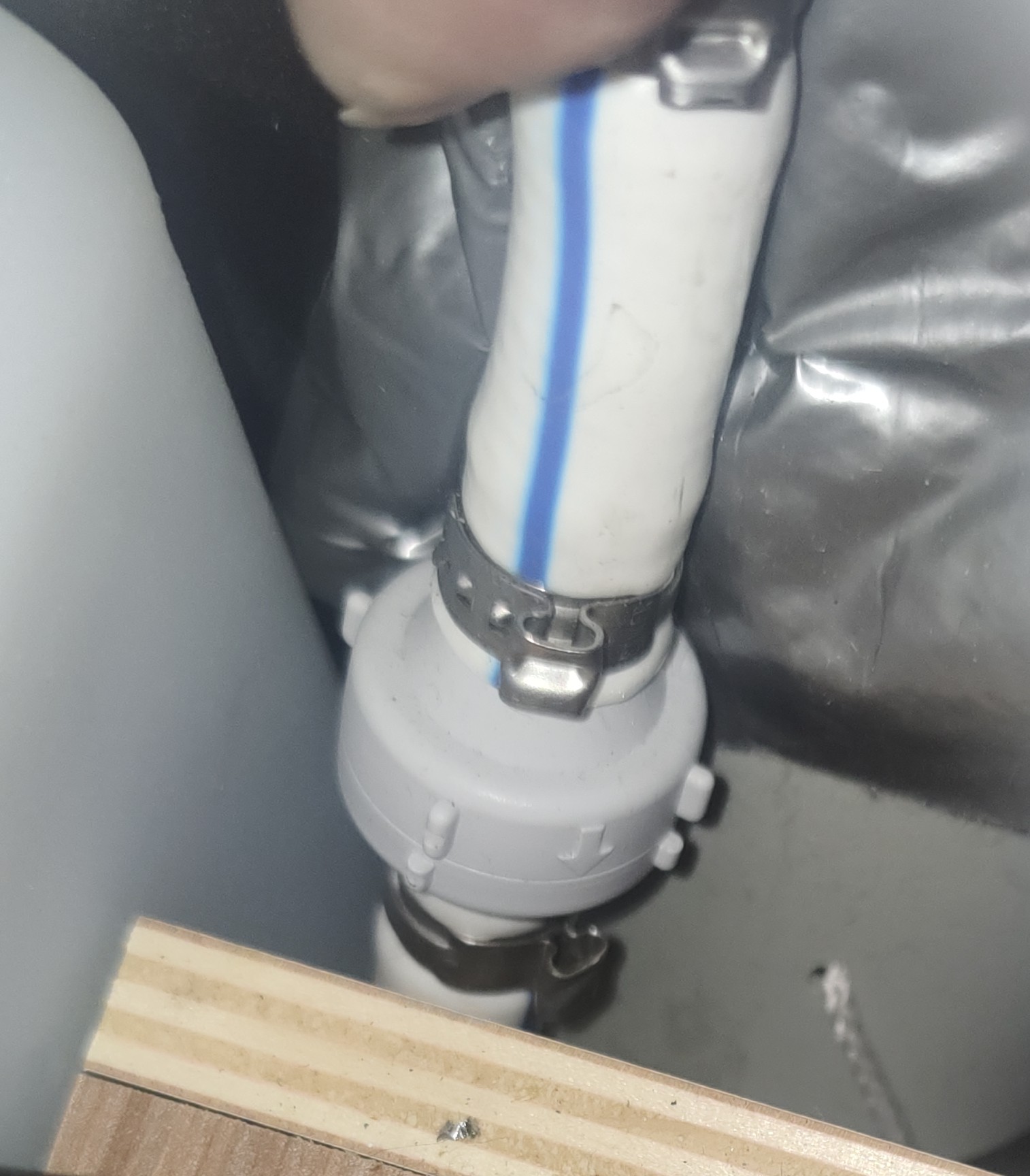

werner-bebracamperZitat von Matthias am 17. Mai 2024, 20:04 Uhr Das ist das Rückschlagventil:
Und so sieht es bei meinem 2018er aus:
Deutlich ist der Pfeil für die Flussrichtung zu erkennen.
